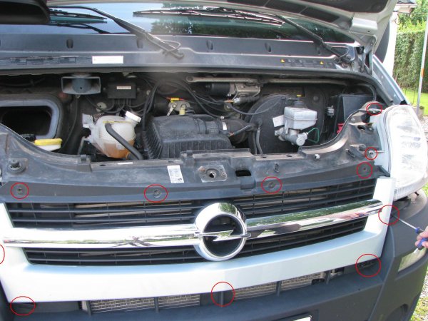

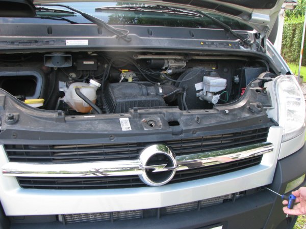

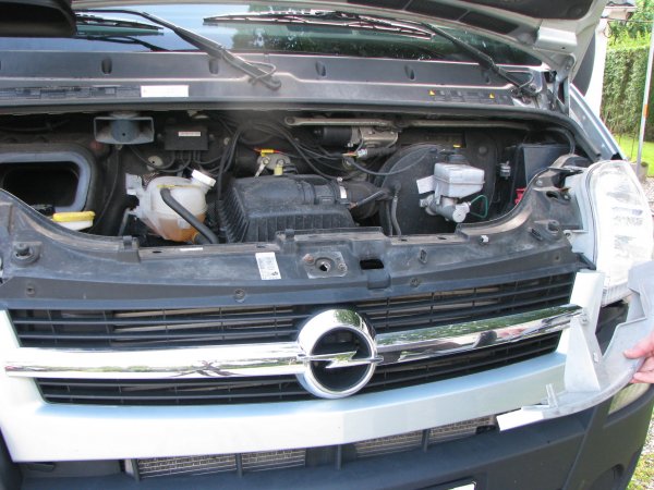

Ser säkert ut så här även på Nissan Interstar, Vauxhall Movano och Opel Movano som ni ser på bilderna mellan 1997 och 2010. På denna bil går det att byta glödlampor utan att frigöra lamphuset. Men detta är så lätt att göra och då är det ingen risk att man får i glömpan fel så man får anmärkning på bilprovningen för fel ljusbild.
1. Börja med att skruva av alla skruvarna till grillen. Två av dessa skruvar är bakom små luckor.

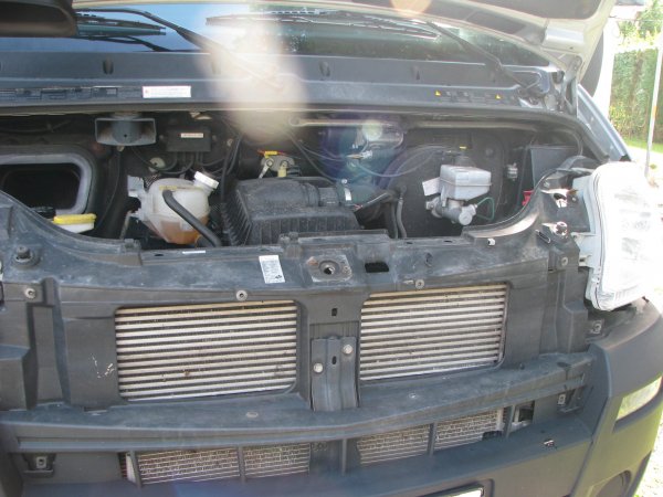

2. För att komma åt alla skruvarna tar man bort plastbiten under lamphuset. Sitter fast med en ståltrådsfjäder grej som man frigör bakom under lamphuset. Och sedan dra man plastbiten rakt fram mot sig. Finns säkert andra modeller med något lamphus här, det sitter säkert fast på samma sätt.
3. Och nu kommer man åt skruven. Ringat in alla fästpunkter.

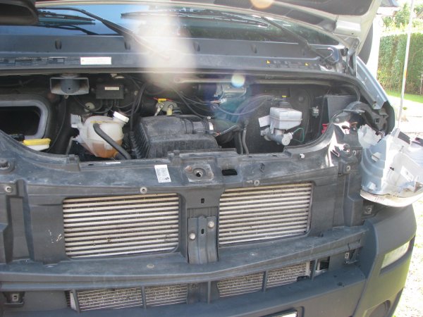

4. Grillen är nu av och skruva nu ut skruvarna till lamphuset.

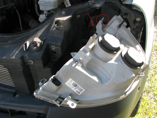

5. Dra lamphuset rakt fram mot dig. Sitter fast i bakkanten med ett stift med kula på.
6. Vänd upp lamphuset så man kommer åt luckorna. Här ser ni stiftet som håller lamphuset.

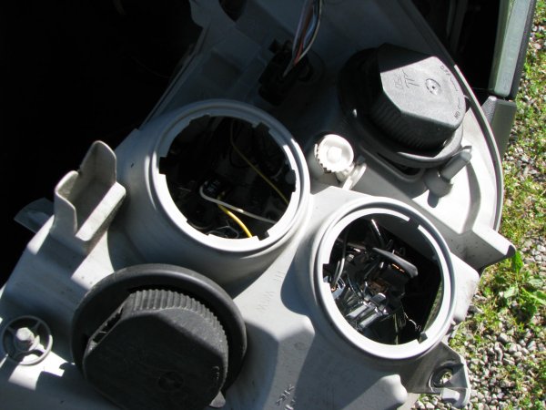

7. Och nu kommer man åt att byta glödlampor. Är det på vinterhalvåret så kan man ta loss kabeln till lamphuset och ta in det i värmen och byta lampor där.
Ser kanske mycket ut på bilderna men det tar bara några minuter att göra.
