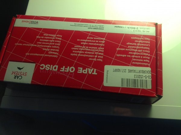

Köp detta ,det hjälpa att får bott dekaler. Volker
    443,5 KB · Visningar: 60

Hej Ovar! Detta finns hos Mekonomen! Jag har tagit bott gammla dekoder på min Plåtis La Strada det gick jätte bra! Försökte med varm luft (fön) det var jobbig, Lycka till. Volker
