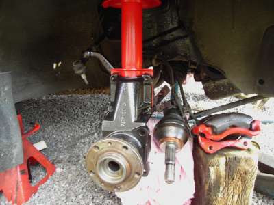

Hissa upp bilen och häng den i karossen
Bort med hjulen.
Lossa hållarna till bromsslangarna från MacPhersonbenet.
Lossa bromsoken och häng upp dem i karossen.
Lossa styr P-ändarnas konor.
Det är för det mesta lättare att lossa de fyra bultarna till styrspindelns fästplatta i stället för att försöka lossa muttern och konan och kanske kvadda gummiskydden till dem.
Bänd ner länkarmen och dra ut navet/MacPhersonbenet tills drivaxelns splines är fria.
Håll lite ordning på drivaxlarna så inte den inre knuten dras itur för mycket. (Ingen katastrof), särskillt inte när man ändå skall byta alla damasker.
På vänstersidan så sitter drivaxeln fast i lådan med en snäppring. Ta helst en sådandär U-klyka, men även en mindre kofot eller något annat lämpligt bakom inre knuten och mot en av skruvskallarna som håller lagerlocket på lådan, och en bestämd knyck brukar få ringen att släppa så splinesen går att dra ut.

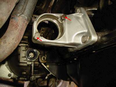

På högersidan så skall man lossa muttrarna till de två klämmorna som håller stödlagret i sin hållare -röda pilar-. Lossa inte hållaren för den sitter både med skruvarna och styrstift och spänner om man försöker ta bort den samtidigt. Den drivaxeln hålls på plats av stödlagret så det är bara att dra ut den för där saknas snäppring inne vid splinesen.

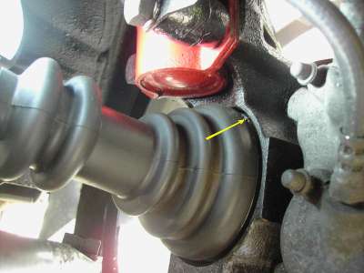

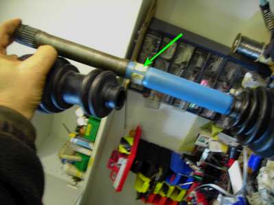

Skär sönder och ta bort de gamla yttre damaskerna så blir det enklare. Om ingen slarver har varit där tidigare så skall det finnas en vit plastring i lilländen på damaskerna, mellen axeln och gummit -grön pil-. Den bör man sätta dit igen för där luftas damasken lite när man svänger mycket.
Om damasken inte kan lufta lite så är det lätt att det blir undertryck i den efter ett tag och då skryngklar vecken ihop sig, och damasken brukar inte hålla så länge då.

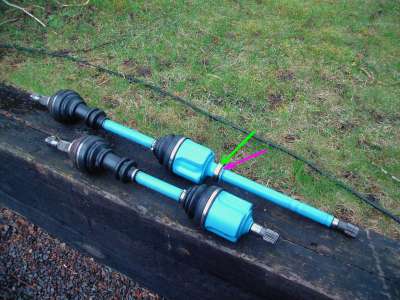

Det kan vara god idé att kolla stödlagret noga -grön pil-. Det är ett vanligt 2RS lager, men man måsta ha en ny spännring -rosa pil- som värms upp rejält och snabbt slås dit med en rörbit efter lagret.
Den gamla spännringen sitter så hårt att det är bara att slipa/skära av den vid demontering av lagret. Ny spännring finns hos Axel A. om man ändå skall handla mera delar där.
När du sätter dit de nya yttre damaskerna tänk på luftningen i lilländen.

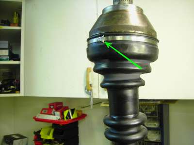

O.B.S. Tänk också på att låsningen till spännbandet i storänden måste vara rätt mycket tillplattat för annars går det mot navets ursvarvning när man stoppar in knuten på plats igen. Kolla frigången när du stoppat in knuten så du inte får problem senare när allt sitter ihopskruvat.

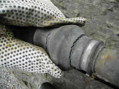

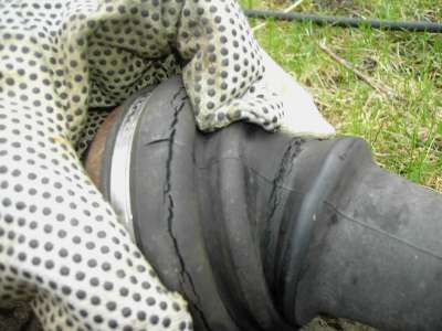

Jag vill varna för nya damasker som säljs av en biltillbehörsfirma som börjar på M....... och ligger i gula pappkartonger.
Jag köpte nya där och efter två år så såg de ut så här.
Jag gnällde och skulle få nya på garantin, men jag betackade mig från att få samma, troligen 15 år gamla torra hyllvärmare en gång till. Kort sagt jä... sk..

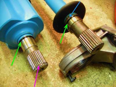

Kolla upp att O-ringarna -gröna pilar- och även en plastring -blå pil- på den långa drivaxeln finns.
De tätar och hindrar fukt från att komma in i splinesen.
Smörj splinesen inne i lådan med rätt mycket Molybdenfett mot rost och slitage innan montering av axlarna.
Snäppringen på vänster drivaxel -rosa pil-.

Här syns att det inte finns mycket utrymme för spännbandets låsning -gul pil-.

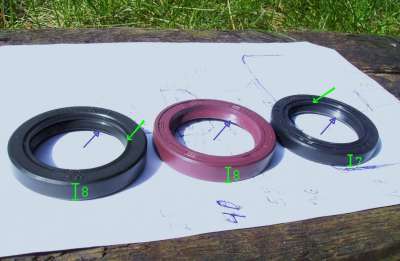

Hej igen, ett litet tillägg bara för enkelhetens skull.
Det är lite struligt med breddmåtten på simmerringarna vid drivaxlarna om någon vill byta dem.
Originalen är 50x35 och 8 m.m. breda.
Om man skickar efter från Axel A. så får man 8 m.m. men utan dammtunga, och det duger gott i.o.f.
Om man köper nya här hemma på någon firma, och vill ha med dammtunga så är det jättesvårt (verkar det som) att få tag i 8 m.m.
Det är vanligt med 10 m.m. bredd. Det går men blir inte riktigt bra, för att man får då slå in packboxen onödigt långt om dammtungan skall hamna lagom in och i bra läge på hylsan till drivaxeln. (Det finns ingen stoppfläns när man slår in packboxen)
Så vid köp i Sverige med dammtunga så är det bättre att köpa en packbox som bara är 7 m.m. bred, och det är ett standardmått som är enklare att få tag i än 8 m.m. bred.
Vänster: 8 m.m. med dammtunga som är lite svårt att få tag på.
Mitten : 8 m.m. utan dammtunga som Axel A. levererar.
Höger : 7 m.m. med dammtunga som verkar enklast att fixa hemma i Sverige.
