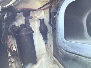

Hur byter man bränslefilter på Renault Master årsmodell -06?

På min satt filtret till vänster i motorrummet, Man skruvade bara bort locket och lyfte upp det.
Om jag kommer ihåg rätt följde det med en ny packning också.
Den årsmodellen kan vara lite lurig då den kan ha 2 olika filter.
Lycka till. /Åke

Tack, vi ska titta. Vet du hur man ser om det är två olika filter?

När man köper nytt filter i butik får man uppge reg.nummer, då upplyser försäljaren om att det finns två olika filter, så köp båda och sen när du har bytt återlämna det som inte passade, och spara beteckningen från filterasken till nästa gång.
