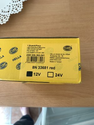

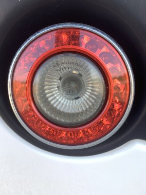

Det har blivit lite fukt i mitt vänstra bakljus och det resulterarade att en del av dom nedre dioderna slocknade, jag vet inte vad bilprovningen har för synpunkter på detta men jag bytte till ett nytt för att det inte skulle bli någon diskussion vid besiktningen.

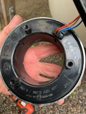

Jag började googla på nätet och hittade ett som jag fick för mig skulle passa och chansade att det skulle passa, fick hem det idag och bytte direkt och det gick bra största problemet var att få bort den kromringen för den satt med 2 hullingar som gick ner i ett spår på lampan men med lite milt våld så gick det ringen är av plast så man får vara försiktig.
Jag lägger upp bilder på det jag köpte ifall någon annan får samma problem, köpte det på bildelaronline24.se för 1050kr med frakt kom från Tyskland, har inte frågat Kabe vad deras pris är.
