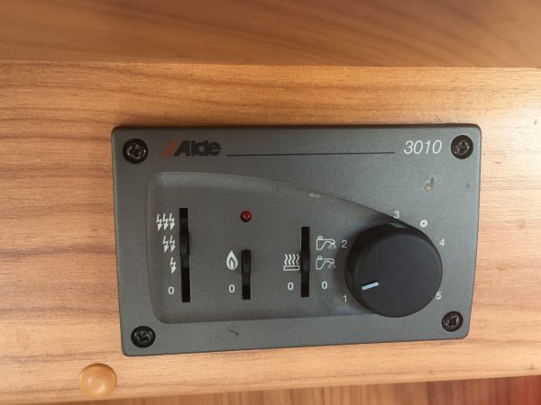

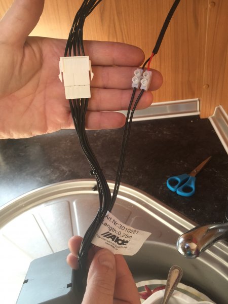

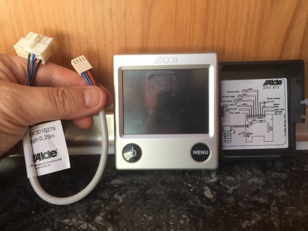

Är det någon som vet hur man byter panel?
Får upp lost connection. När jag slår på den nya displayen.

Jag har samma "gamla" panel som du. Pratade med Alde på Elmia om att byta till den nya.
Det räcker inte att bara byta panelen, du måste byta kablaget till pannan också. Det var svaret jag fick av Alde.
Om du har den lite nyare panelen så är det bara att byta utan att tänka på kablaget.
