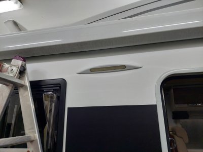

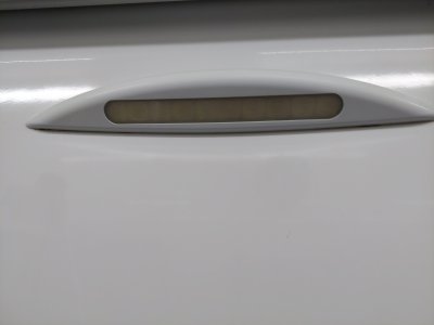

Hejsan,ska byta ytterbelysningen på en Adria Matrix Supreme M 687 SL 2017.
Hur lossar man belysningen?Sitter den skruvad inifrån eller lossar man från utsidan?
Törs inte bryta och bända utan att veta hur.
Tackar på förhand /Peter
Stefanjo
190
Mellerud
40921
Ibland sitter det plastproppar på utsidan som man får pilla bort och skruvar innanför. Sen tätningsmassa mellan lampan och väggen. Men det finns säkert flera lösningar.
RocDoc
58
Säter
41656

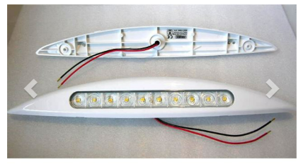

Här kan du säkert få en del tips: Google Lens
Som jag tolkat det sitter bottenplattan med två skruvar. Därefter är lampan bara fasttryckt på bottenplattan. (Kan eventuellt vara "säkrad" med silikon eller liknande.)
Pålle
Så var det! den lossnade med hjälp av plastverktyg,Tack för hjälpen alla!
