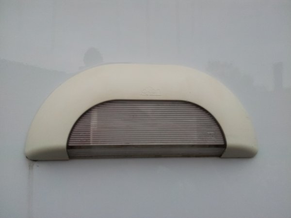

Hej alla jag har en fråga. lampan ute lyser inte och jag vill byta den men hur öppnar man skalet....blir galen:) jag har en bild på den....

Har du kollat om det går att byta lampan inifrån så var det på min förra bil

Den lampeen ser ut som de som en bytter fra inne i et skåp, rett bakside og det er ljus i skåpet :D

Lampan sitter på insidan fick demontera hela bakstycket på vår garderob var ett himmla jobb sedan tog jag hålsågen och gjorde det någon pappskalle inte tänkt på.

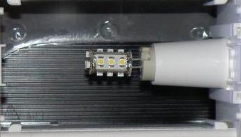

Har samma dumma lampa! Bytt ut glödlamporna till LED, blev en specialare med två ihoplödda led.
Bäst vore att byta hela lampan för den är ju en riktig köldbrygga in i bilen då det är hål raktigenom väggen. Fattar inte hur de tänker när det bara behövs hål till en liten kabel.

Vet inte men det går inte att få in en tunn mejsel mellan det transperanta och vita och trycka ut glaset det gjorde jag på min ytterbelysning men mycket värre att få tillbaka skalet. Ingenjörskonst i den högre skolan tyvärr.

Om det er den "rette" så er glasset satt inn fra innsiden og hellimt - ingen mulighet for å få av glasset fra utsiden. Varianten med en vegg innenfor i garderoben har jeg også sett, fikk løsnet veggen litt og en lang tynn arm inn (ikke min ;) ) fikk tatt ut B9-20W lanpen som var der og satt inn en ny led-lampe på 2W. Deretter få på plass igjen bakveggen i garderoben - idiotisk konstruksjon!

Man kan också montera dit en ny ledremsa längs markisen. Längd väljer man själv. Och sen fylla igen köldhålet med skumplast. Vi har en ledremsa ovanför dörren.

Har nästan exakt samma lampa .... byts från insidan av bilen. I mitt fall fick jag skruva bort väggpanelen i garderoben....

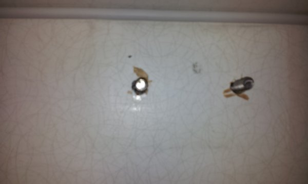

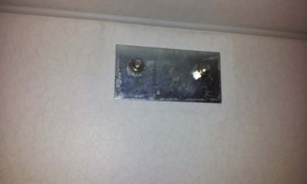

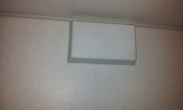

Helt sjukt hur kan man bygga en sånt....fattar inte....i skåpet finns 2 st muttrar roch en rektangular bricka....bort med bricka då ser jag bara 2 gängade pinnar som sticker ut och inget mer...men den sitter hårt jag får inte löss den från utsidan......:mad:
Bilen är en Burstner 645A2-00

Sv: Byta utelampa
Det är väl fästet till markisen eller ???

Sv: Byta utelampa
Bildene i innlegg 10 er festet for en markis. Bak lampen er det et reellt hull i veggen (mer enn 5x10 cm) og på noen biler er plastlokk over dette hullet på andre er hullet kamuflert med en finerplate som bakvegg i et skåp.
På en Winnebago jeg har i Australia finnes og denne lampen inne i et skåp over kjøket, lampen har den "fordel" at den limes fast til ytterveggen og er helt vatntett selv. Men ingen isolasjon - en riktig kuldebro.

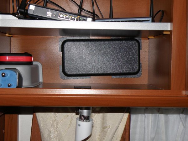

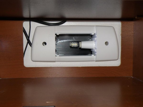

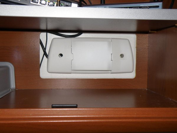

Såhär kan det se ut.
Klicka för större bilder.
    191,5 KB · Visningar: 24
    113,8 KB · Visningar: 13
    99,3 KB · Visningar: 21
F.d. 13441
Sv: Byta utelampa
Ahahahhahaha jag trodde att det var lampan......nu kom jag in....den var gömd bakom inredning under skåpet..... jag kan inte läsa vad är för lampan......:confused:
