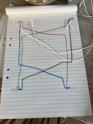

- Mät upp fyra snörlängder enligt schematisk bild. Lägg till ca 10cm i varje ände.

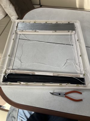

- Trä in de nya snörena som de gamla satt och enligt schemat i ramen och jalusikanterna.
- Trä i ändarna i kopplingarna. Obs, fjädrarna skall på först.
- Tighta upp snörena och dra åt en skruv på de kopplingar som inte har fjäder.
- Tighta upp snörena igen och spänn sen fjädrarna till hälften - två tredjedelar innan kopplingarna dras åt i den ändan.
- Kolla att allt fungerar, justera vid behov.
- Dra åt alla skruvar. Kapa överskottssnöre och smält ändarna.

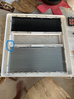

Bra beskrivning på byte av snöre, min erfarenhet är att det första som går sönder är styrpinnarna vid blå cirkel, jag ersatte min pinne med en liten skruv fäst i plasten istället, har fungerat bra.
