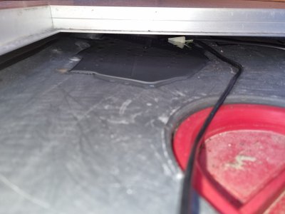

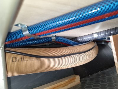

Har en Eura Mobil contura 632sb årsmodell 2004. Skulle rengöra färskvattentanken och spolade igenom systemet fram till gråvattentanken och märkte att de blir vatten uppe på tanken till gråvattnet, droppar även vatten under badrums golvet som ser ut att komma från slangen från handfatet. Troligtvis hål i någon slang närmare gråvattentanken också.
Min fråga blir då, hur man lättast byter ut slangen? Slangen går i dubbelgolvet och blir väldigt trångt in mot tanken och under badrummet.
