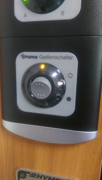

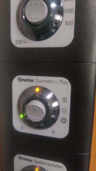

Men fjärrindikatorn som visar när flaskbyte har skett är en tilläggsapparat som köps till. Lätt att missa den när man beställer en automatisk omkopplare. Fjärrindikatorn (till Truma SecuMotion) har också en inkopplingsbar värmare för reduceringsventilen an använda när det är riktigt kallt och flaskorna står i ouppvärmt utrymme.
Det är lite konstigt att SecuMotion säljs utan denna fjärrindikator eftersom den i princip är oanvändbara utan. Det är som BigSpender skriver värdelöst att ha en flaskomkopplare där användaren inte vet om det är huvudflaskan eller reserven som för närvarande är inkopplad. Det kan bli en del tråkiga överraskningar då.

Ja kravet är mitt eget. Det är min & frugans personliga säkerhet det gäller. Inte heller behöver man ha fjärrkontroll för att se om en flaska är tom. Ovanpå regulatorn sitter en liten indikator som visar om skifte av tom flaska till full har skett. Jag hade en DuoControl på min förra HB & indikatorn på regulatorn var helt tillräckligt för att veta när en tub var tom. Detta naturligtvis under förutsättning att man öppnar luckan & kollar emellanåt.
