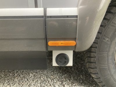

Hej , är det någon som har erfarenhet av att byta positionsljus som är limmad , sitta som berg ! Ska man värma bakifrån med värmepistol? Tyvärr sitta den inte så bra i förhållande till gas påfyllning . Tacksamt för tips.IMG_2873.jpeg

Hej , är det någon som har erfarenhet av att byta positionsljus som är limmad , sitta som berg ! Ska man värma bakifrån med värmepistol? Tyvärr sitta den inte så bra i förhållande till gas påfyllning . Tacksamt för tips.Visa bilaga 237213
Är det inte LED ,går kanske inte att byta lampa utan hela enheten, fråga Carthago efter reservdel.
Kan misstänka att den är limmad på utsidan, så värma försiktigt och bryta, men först mät att du har ström fram så det verkligen är lampan det är fel på.

tack för hjälpen Tompan & Olof ,jo ,det är LED ,jag fick tag i en ny enhet genom amazon.de .Men bra tips att kolla att det finns ström fram innan jag demontera den .
