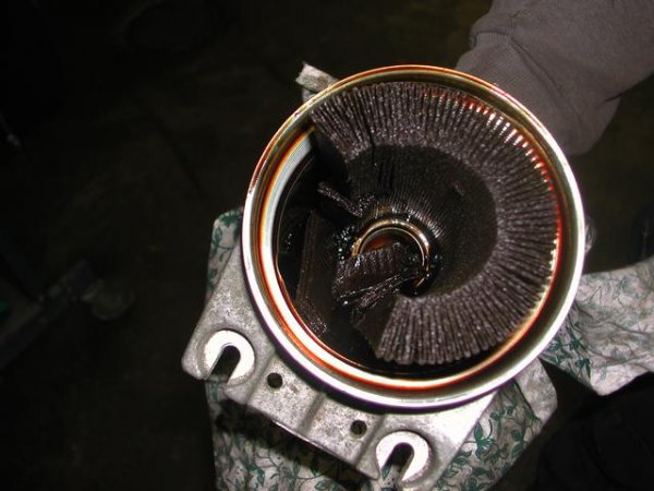

Sv: Byta oljefilter utan att byta olja
När dagens filter ser ut som dom gör,typ som en kaffekopp och papper som ramlar ihop är det mkt viktigt att byta filter.Och vill man prompt delmecka så byt filter vid "halvtid".
Annars har jag alltid levt efter att olja är billigare än metall.
Så här kan det se ut på en bmw vid föreskriven intervall
