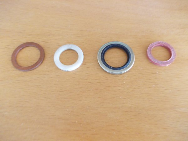

Behöver ju inte bero på prislappen alltid. Dom kan ju vara slut i sitt privata lager, man kan ha glömt att köpa, man kan ha tappat den sista, ha fel storlek hemma och där är 5 mil till närmsta butik för att köpa ny. Då är det bra att veta hur man kan göra, för att återanvända den man har.
Hade inte fler olika sorts brickor hemma. Men det finns fler här om man vill lära sig. oljepluggspackning pÃ¥ nätet - Hos oss hittar du oljepluggspackning
    2,3 MB · Visningar: 2
