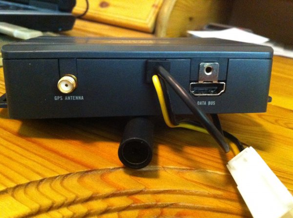

Det är en Pioneer Avic F-130, en fristående enhet till en Pioneer multimediaenhet. Ett tillval när vi köpte husbilen ny 2013.
Det finns ingen kabelanslutning till dator så jag måste sätta minneskortet i datorn vid kopiering.
Kabeln mellan navigatorn och multimediaenheten tror jag inte jag kan använda. Ska kolla

Ser ut som ett "vanligt" miniUSB och visst det är det du ska använda

I manualen står det inget om SD-kortets storlek eller andra egenskaper.
Efter att ha testat med olika kablar så var det till sist en HDMI kabel (stora modellen 19 pins) som passa i uttaget.
Tyvärr så har jag ingen kabel som passar till datorn då den har ett litet HDMI uttag, men det går ju att fixa.
Jag ladda även hem Total Commander och fick fram filerna i ett mappträd.
Sen gick jag bet, får kolla om programmets "hjälp" kan vara till någon hjälp.

Ursäkta, missade proportionerna. Ser nu! att du har mittstyrningen för HDMI anslutning när bilden är förstorad.
