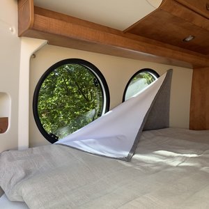

Mörkläggningsgardinerna vid fotändan tar en halv decimeter, som jag gärna vill ha tillbaka. Dessutom håller jag fötterna långt borta för att inte sparka till dragspelet.
Fönstrena vid fotändan går inte att öppna, som de är monterade nu, så myggnätet är inte nödvändigt alls. Jag överväger starkt att montera ner hela ramen, förrådslägga den och istället göra nån enklare typ av mörkläggning. Kanske också nåt skydd så man inte sparkar ut fönstren (osannolikt, men kanske...).
Lösningen skulle kunna vara att jag hittar nån typ av rullgardinstyg som jag anpassar till fönstren och sätter upp med t.ex. kardborreband. Då vinner jag säkert tillbaka 5 cm av sängens längd och slipper oroa mig för pappersprassel mitt i natten. Liggunderlag har jag också läst att man kan använda (tack för tips @Livibil!), som kanske bygger max 1½ cm. Eller en kombination - formklippta liggunderlag som går in i gluggarna och sen en gardin utanpå som ersätter papp-gardinen.
Vid huvudändan går det att öppna gluggarna och det kan vara lite mysigt på morgonen om utsikten är rätt. Där fortsätter jag nog på spåret med en tunn träskiva som skydd (tack för tips @KalleiViken !).
Vad har jag för möjligheter vid fotändan?

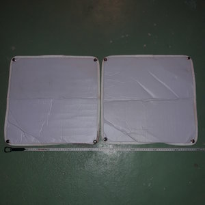

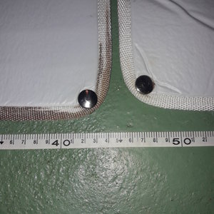

På våran Arca -90 hade vi 4-kantiga fönster med
vintertäcken som sattes fast med 4st tryckknappar.
Jag har 2st kvar om du är intresserad. Den ena har dock en missfärgning som kan ses på bilderna.
mvh Tony

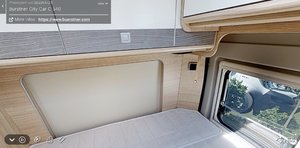

Ja vi har inga fönster just där, istället typ utstansat (se bild)både vid huvudet och fötterna. Tjänar några centimeter.
195 cm totalt.
Bild från Internet på en 540 men samma lösning i vår 600.
Tack! Måtten stämmer inte riktigt, men det där gav ett bra hum om hur jag kan göra dem.
195 cm totalt.

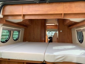

Ja, så där bör det ju rimligtvis se ut. Eller så här som i en Adria Twin (lite mjukare kanter).

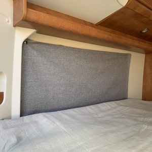

Nu är jag klar!
  1. Monterade ned ramen med myggnät och papp-gardinen.
  2. Satte dit tryckknappar med skruv i samma skruvhål.
  3. Köpte mörkläggningstyg.
  4. Fållade kanterna.
  5. Satte tryckknappar på tyget.
Har provat lösningen idag. Den nya gardinen blockerar ljuset mycket bättre än papp-jalusiet och jag behöver inte vara orolig för att trycka till den med fötterna. Är mycket nöjd! Möjligen var färgmatchningen inte den bästa...
Det blev lite oväntat omständligt, eftersom jag insåg att jag inte hade verktyg för tryckknapparna. Lösningen blev att kila ner på centrum för att köpa ny sats med knappar som inkluderade verktyget.
