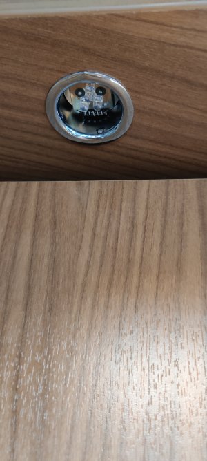

Husbilen är en Hymer 508SL från 2020. Så här ser det ut. Jag kan inte få ut lampan/armaturen ur fästet. Det sitter två kraftiga fjädrar som klämmer utåt i hålet. Att vrida verkar vara omöjligt. Törs inte ta i för hårt, det är "sprött" material i konstruktionen. Cirka 10 lampor skall bytas. Någon som vet? Hälsningar Carlosmonte

Hej.
Om du ser var fjädrarna sitter kan du sticka in en bred (minst lika bred som fjädern) och relativt tunn skruvmejsel eller liknande mellan armaturen och panelen mitt för fjädrarna och trycka mot centrum samtidigt som du försöker lirka ut armaturen. Det som kan hända om du tar i för mycket och försöker dra ut armaturen är att panelen splittras där fjädrarna sitter, det motverkar du med att ha skruvmejslarna som jag beskrivit. Men du måste vara försiktig i vilket fall som helst. Lycka till.
Mvh / Roland

Hej.
Mvh / Roland

Hej.
Mvh / Roland
