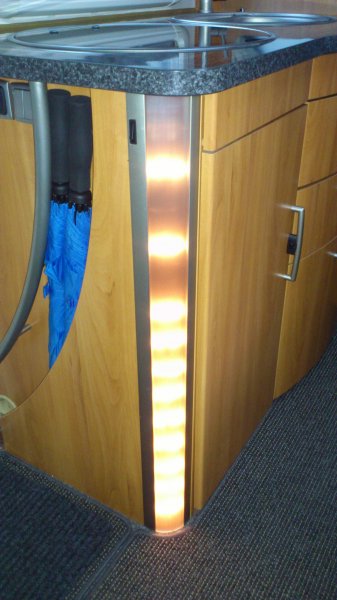

Vi har en Hymer Tramp 676 från 2006. I hörnet av köksskåpet sitter en armatur med 13 stycken spollampor där ett par nu har gått sönder. Har problem att komma in i armaturen för att byta lamporna. Lossade fyra stycken skruvar inifrån skåpet som håller ena sidan av armaturen men hittar inga skruvar på andra sidan. Skall man verkligen behöva demontera skivan på kortsidan av skåpet för ett lampbyte? Någon där ute som vet? Bifogar bild på armaturen.

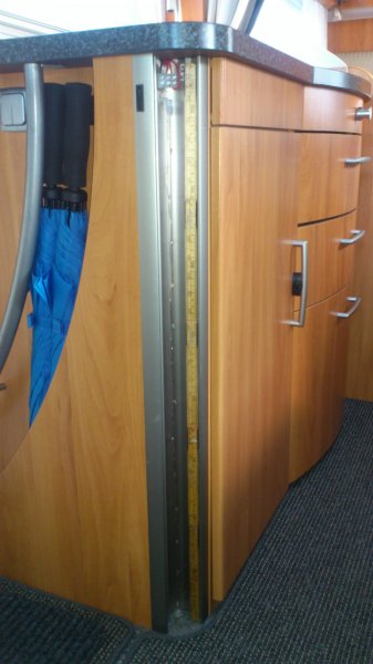

Med gummihandskar på händerna lyckades jag lirka ut glaset genom att pressa ihop en bit i taget upp ifrån och ner.
Mycket riktigt så var det inte spoollampor, förstår nu vad du menar med raggarslang :). Vi skulle också vilja ha in något svagare belysning, hade hoppats på separata lampor och tänkte då köra varannan. De 11 lamporna, dioderna?, som fortfarande är hela drar enligt panelen ca 0,5-0,6 ampere. Jag gissar att respektive lampa är på 0,6 W. Plaströret är 81 cm långt.
Skulle alltså vilja ha en ca 80 cm lång 12V slinga med LED ljus som ger hälften av orginalslingan. Kanske någon har ett förslag på lämplig ersättning?

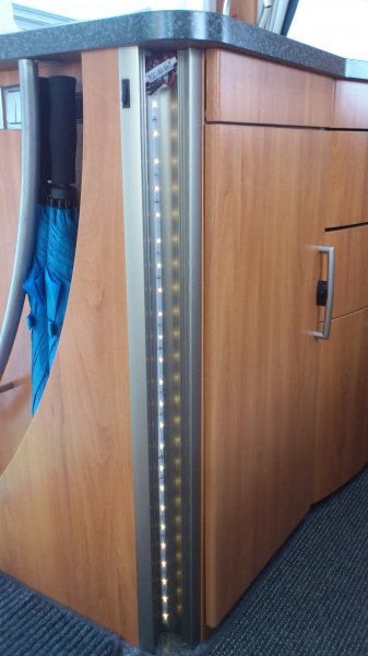

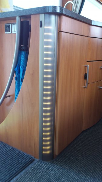

Sv: Byta lampor i köksskåpsarmatur
Har nu fixat belysningen. Köpte en minidimmer och ledstripe av typen 30 led/meter. Gömmer dimmern bakom glaset, känner inget behov av att kunna dimma utan vill bara ha ner ljusstyrkan till en behaglig nivå. Visst blev det bra?
