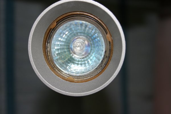

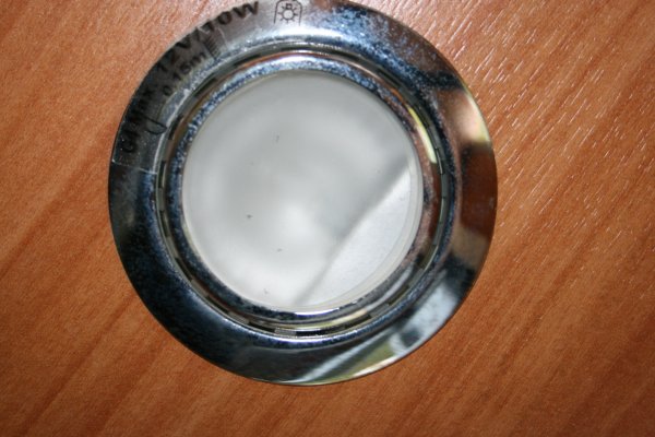

Jag tänkte byta lampor i innerbelysningen till bodelen!
Problemet är att få loss lamporna.
Jag tänkte byta till ledlampor.

2 alternativ beroende på kontakter:
Dra rakt ut med hjälp av en "sugpropp" som man fått
Vrid 45gr genom att trycka/vrida motsols

Den venstre ser ut til å ha et beskyttelsesglass foran en stift halogen, mulig en må vri ytter ringen litt motsols og løfte den og glasset ut. Den andre lanpen ser ut til å ha en sperrering foran en stiftholdt spotlampe. Oftest er det en lett vridning av fremre ring, alternativt finnes det en låsehake som må løses ut.

Om lampan på den övre bilden är av samma typ som jag har, vilket det ser ut vara, öppnas den genom att du pillar loss den inre ringen, den är bara upptryckt i den yttre och sitter med tre eller fyra tungor som är utböjda lite och spänner mot den yttre ringen. Använd en liten spetsig mejsel och ta lite i taget runt om eller två mejslar mittemot varandra. Det är mycket riktigt som Knut säger en ring med ett glas i , innanför sitter en halogen G4 från sidan. Mät diametern innan du köper LED-lampa till den så du inte köper för stor. Den undre lampan har jag inte sett tidigare men Knuts gissning låter rimlig. Det är möjligt att den ringen lossas på samma sätt som på den övre lampan.
