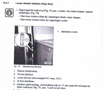

Malibu har i sin instruktionsbok, i kapitlet "Underhåll och service", en utförlig beskrivning på hur man byter bakre glödlampor.
(I varje fall gällde detta år 2017.)
Pålle

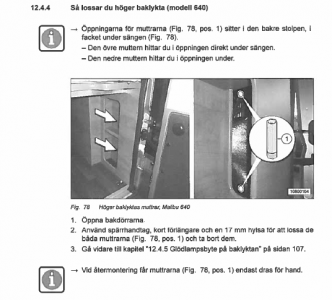

I min instruktionsbok visar de muttrarnas placering invändigt

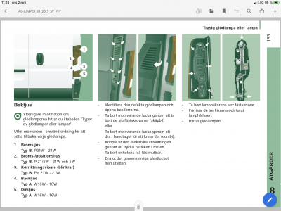

Det varierar nog mellan olika fabrikat beroende på hur de är byggda. Som Pålle skriver skall man på Malibu lossa muttrar på insidan och ta bort lyktan, men i FIATs manual verkar det som man på grundfordonet kommer åt lamporna genom att lätta på en plastkåpa (inlägg 5).
Alltså: titta på insidan bakom bakljusen, och klura ut vad som ev. behöver monteras bort för att komma åt.
Exempel, Malibu 640 med hög bädd:
