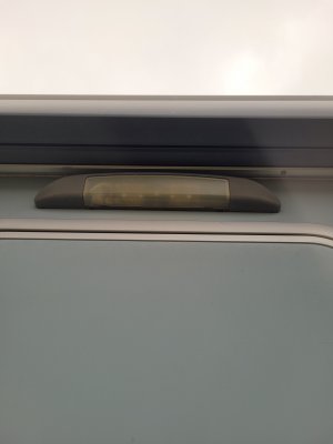

Jag har en Knaus årsmodell 2007 där lampan ute gått sönder. Troligtvis är det själva lampan som ska bytas.
Gjorde ett enkelt försök att lossa kåpan för att komma åt lampan men får inte loss den. Kändes som hela armaturen skulle lossna om jag tog i mer.
Är det någon som kan tipsa mig om hur jag ska göra för att kunna byta lampan?

För de som letar i framtiden så skriver jag hur det var på min Knaus Sunliner 800LEG. Fickskruva bort panelen i baksidan från facket där man händer jackor innanför dörren. Bara två skruvar, sen kommer man enkelt åt inifrån. Isoleringen är ett skämt vid denna lampan. Inte konstigt det drar på vintern.
