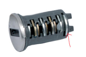

Sista låsbläck håller fast cylindern som nås inte av vanlig nyckel att om man kanske kan lyfta upp den med nål eller liknande så kan man dra ut cylindern
    367,9 KB · Visningar: 127
