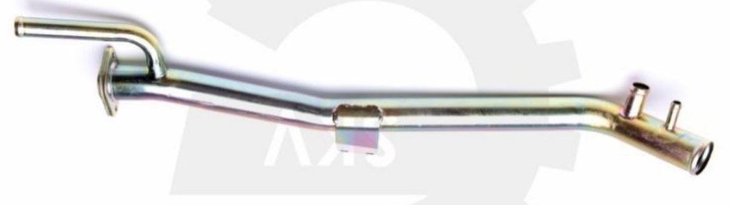

Värmeslangarna som går till värmepaketet som Jankro beskriver. Vad jag kommer ihåg så bla en av värmeslangarna ansluten till röret som kommer ut från höger sida av topplocket framifrån sett. Det kan vara bra att vara lite försiktig när tar loss värmeslangen. En del har råkat ut för att det har gått hål på röret, korrosion. Röret kan vara försvagat. Temperaturgivaren till motortempen är även ansluten till samma rör.
Röret är bara pressat in i topplocket.

Herbert skrev om röret bakom topplocket med påstick för slang till värme-elementet. Mycket riktigt, kraftigt angripet av korrosion i mitt fall erfor jag i samband med att jag skulle montera t-stycken till extra värmepaket (m fläkt) i bodelen av husbilen. Röret var så korrugerat att det inte höll för att dra fast kylarslangen igen. Fick förstärka m annan rörstump invändigt o täta m plastisk metall (typ plastic padding). Det lyckades så att det blev stabilt och tätt! Apropå värme från motorn så får jag värmeblås från elementet under bänklådan i bodelen ganska länge efter avslutad körning eftersom motorn lagrat en hel del värme som då kommer tillgodo inne, i stället för att försvinna helt i omgivningsluften. Har en Bolin 12v cirk. pump som styrs av rumstermostat i bodelen. Ett sätt att få motorvärme tillgodo utan att ha vattenburet system i bodelen (som givetvis är att föredra). Under körning blir det rejält varmt i hela bilen så man slipper starta pannan det första man gör när man stannar.
