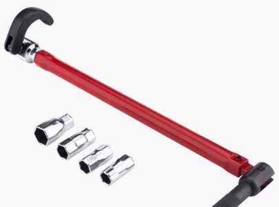

Är inte svårt, men man skulle behöva vara en bläckfisk som når längst in i skåpet under diskbänken för att komma åt slangklämmorna och muttern.
Men kan man bara lossa plastmuttern, dra upp kranen och sedan lossa slangarna? Brukar det finnas så mycket slang bakom skåpen?

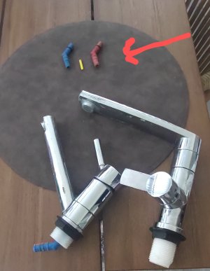

Jag har nu bytt kökskran o. badrumskran för andra gången på 14 år. Ingen av dessa 4 kranar har gått sönder invändigt. Det är utkastar-rören som spricker och läcker och blir fula.
Kan ju va frost som gör att de spricker, även om jag är noga med att tömma systemet de gånger vi är hemma.DSC_1325~3.JPG
Här är skrotet. Har försökt laga en gång. Det höll knappt ett år.
Tips. Om ni kastar er kran efter byte, så behåll vattenkopplingarna och sprinten vid pilen.
Egen erfarenhet, är att dessa är i princip omöjliga att få tag på.
Jag har haft som har läckt.

Jag bytte ut den läckande kranen mot en vanlig VVS kran, så istället för plastbussningar i ”husbilskranen” så fick jag en kran med mässingbussningar och det till ett betydligt lägre pris.
