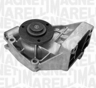

Ringde och frågade varför det var så dyrt. Fick till svar att vatten pumpen är ett motorfäste också och det ar 8 timmar att byta vattenpumpen.
Har aldrig hört att en vattenpump är ett motorfäste samtidigt.

Det stämmer, övre motorfästet sitter i vattenpumpen, men det måste ändå plockas bort för att byta kamremmen så den extra
tiden blir att skruva loss vattenpumpen, göra ren packningsytorna, och skruva dit den nya pumpen.
Jag tror dom läser sina tidsrekommedationer separat och adderar, men mycket av jobbet gör man ändå när man byter kamrem så vattenpumpsbytet tar inte så mycket extra tid! 2,5L och 2,8L är i grunden samma motor så där skiljer det inte något att byta pump, men
dom har kanske tittar på 2,3 eller 3,0, där vet jag inte hur det ser ut. F.ö. har jag en 2,5 TDi -96 så jag vet ganska exakt.
Pratet om att det är så mycket svårare att byta på en helintegrerad är nog mest snack för att kunna ta mera betalt, om bilen bara ryms
i verkstaden och på lyften är det i grunden samma jobb, det mesta jobbet gör man från hjulhuset och där är alla lika.

Nja, motorfästet sitter skruvat i vattenpumpens överdel så man får stödja upp motorn vid bytet, men att göra för stor affär av det..... samt att remspännaren sitter i vattenpumpen men allt till remmen är ju redan borta.
Priserna, bortsett från dyra i största allmänhet så verkar det vara klassikern, byte av "bara" kamrem med till behör 5000:-. Byte av "bara" vattenpump 8000:- av någon anledning.
Vi tar fullt betalt för båda enskilda arbetena även fast när kamrem, spännare m.m. är borta så är det inte så mycket extraarbete att byta vattenpump, som Montreal påpekar.

Det tar inga 8timmar att byta vattenpump. Jag har bytt kamrem med rullar och spännare samt Vattenpump och det tog mig liggandes ute utan lyft ca 4tim . Man gör likadant på helintegrerad som på halvintegrerad dvs från höger hjulhus det mesta.

Tydligen så sitter motorupphängningen i vattenpumpen så man måste tydligen hänga upp motorn på något vis där av 8 timmar enl verkstan.
Håller med dig kan inte ta så lång tid
Montreal
12.768
707
Jobbar man som jag utan lyft, är det bara att sätta domkraften under motorn.
Har man verkstad med lyft sätter man bara en stötta under motorn och sänker bilen ett par centimeter, tar väl ett par minuter?
