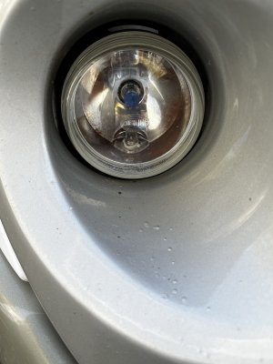

Jag skall byta helljusinsatserna på vår Bürstner 684i då de blivit rostiga. Jag har kommit fram till att de är fastskruvade från utsidan, problemet här är att jag först måste demontera plastkåpan som sitter runt ljus och grill. Jag har endast hittat 4 st skruvar som jag tagit bort, men plastkåpan sitter ändå helt fast.
Är det någon som vet hur den sitter fast samt hur den skall demonteras.
