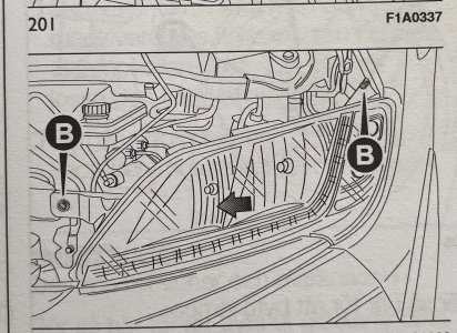

Hej min halvljuslampa är död på förarsidam googlade byta lampa verkar som man måste lossa hela strålkastaren för att komma åt stämmer detta? Vet någon vilken torx det är i så falll kan det vara 30?
Andra tips som underlättar byte mottages tacksamt från er som gjort det.

Det går att komma åt utan att ta bort strålkastaren. Ta bort gummilocket och känn med handen. Lampan sitter bara itryckt, allså inte med fjädrar eller byglar e.d. Lampan (H7) är monterad "upp och ner", dvs med "fliken" som brukar sitta nedåt ska vara uppåt. Kolla när du tar ut den. Du ser sen utifrån när den hamnar rakt i.
Bättre plats på vänster än på höger strålkastare.
Å andra sidan är det lätt att ta bort strålkastaren.
Allt ovan gäller för min Ducato tillverkad i okt -20. Jag kan inte garantera att det är likadant på din bil men jag tror det.

Jag bytte nyss på min plåtis, det var rätt enkelt. Bara två skruvar torx30, en på varje sida, sen skjuter man insatsen åt sidan och kommer lätt åt att lossa gummiskyddet o ta ut lampan. Min lampa satt riktigt hårt så jag hade inte fått ut den utan att lossa strålkastaren.IMG_1087.jpeg
