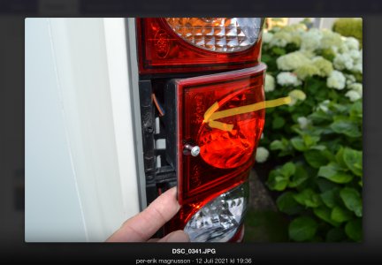

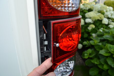

Jag behöver råd hur man byter glödlampor till bakljus. Har försökt enligt instruktionsbok, men det går ju inte.
Det är ju en separat modul till varje enhet och glaset är limmat på. Den går att vrida ut som på bild, men inta plocka ut.
Behöver hjälp.
Per-Erik

Glasset limer seg til pakningen, så en må lirke litt for å få det ut når det er tid for å bytte lampe. Haken på enden av glasset sørger for ekstra godt feste i pakningen, slet litt første gangen på min Flair med samme type lykt. Husker ikke om det va ok å ta i og åpne som om det var en dør ellerom jeg måtte trekke rett bakover.

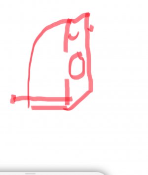

När du har skruvat ut skruven vik ut armaturen som du gör i bild och dra mot skruvhålet det sitter två krokar som håller fast
