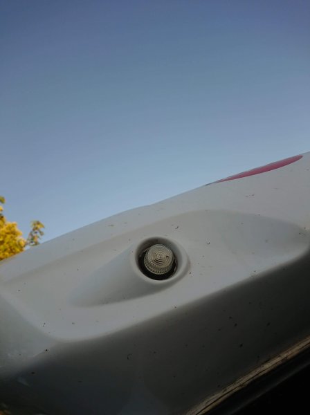

Nån som vet hur man lossar dessa för att byta lampa? Provat vrida med lite lagom kraft, men inget hände. Lampan är alltså positionsljuset ovanför vindrutan, verkar vara nån 5 eller 10w lampa utifrån ljusstyrkan.

Det är nog en H3 lampa som ska bytas från baksidan. Sitter fast med en fjäder.

Tycker det ser ut som en högt placerad positionslykta, och då kan det knappast vara en H3-lampa.
Mitt tips till frågeställaren är, att först konsultera husbilens instruktionsbok. Vanligtvis brukar det stå där hur man byter byter lampa i "udda" armaturer.

Kollat i instruktionsboken, och där finns instruktioner för div. lampbyten - men kan inte hitta någon för just denna lampa, därav mitt försök på detta forum :)

Som är svåra att få tag på via telefon och ligger fem mil bort. Visst får man ställa frågan även här? Känns som att det finns många som besitter kunskap på detta forum, och gör man inte det behöver man ju kanske inte heller svara? ;-)

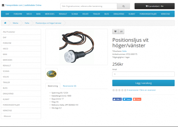

Kan vara denna lampa
har liknade på min HB där glaset hade ramlat ner på backen
kunde ej trycka dit lampan utan fick limma dit ( stod Hella på glaset )
( tror att du ska dra rakt ut för att den ska lossa såg inte ut som den skulle vridas
men jag kan ha fel ??

Jo precis, det verkar stämma. Vad bra med ett artikelnr, då kan jag se att det är en w5w lampa som ska dit. Hade tänkt konverta till LED. Ska se om den går att dra rakt ut. Tack för tipset!
