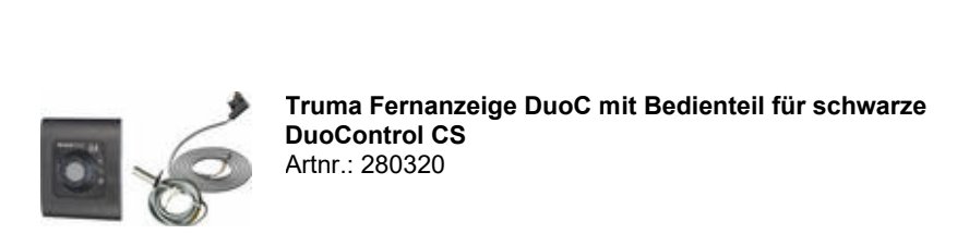

Jag har en Arto 69 2005 och läste att gasolomkopplaren, Duomatic L, tydligen bör bytas efter 10 år. Den har tydligen utgått och är ersatt av Duocontroll med crashsensor. Den gamla har ju flaskbyteslarmet anslutet till orginal styrpanelen i bilen. Är det någon som vet om man kan ansluta den nya på samma sätt eller om man måste ha Trumas orginalpanel istället ?
Någon som har erfarenheter kring detta?
Flaskbyteslarmet är ju bara en indikering på vilken av flaskorna som är aktiv och det är en microbrytare, så det borde du kunna göra. Men när jag bytte min utrustning så var den bundlad med eisexen värmen i ett paket med en liten kontrollpanel.
