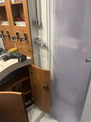

Har läckage efter en frostskada i duschväggen på en Carthago cline 2017. Hur kommer man åt kranens baksida enklast
Det droppar bakom väggen hur får man loss den. Trots. Kranen är frostskadad

Ser ju ut som att du kan komma in bakom kranen via skåpet. Där sitter ofta en mutter modell stor bakom. Som man spänner hela armaturen med. Lossa den så borde kunna få ut kranen och byta den.

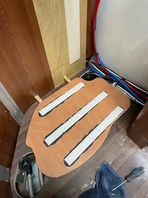

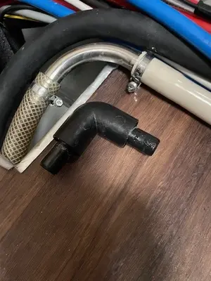

Hej, vet inte om du har en separat dusch, jag fick riva tak, väggar och golv, passade även på att byta kröken från handfatet, lite pill men det går.
    70,4 KB · Visningar: 78
    70 KB · Visningar: 78
Har du någon ide hur skåpet är monterat. Sitter det någon panel inuti skåpet?
Är där öppet in från vaskskåpet upp till kranen ?
Man ser ju vattenslangarna i skåpet, så det måste vara möjligt att gå det hållet ?
På baksidan kranen så sitter där en stor mutter i plast, som håller hela armaturen. Får du bara in något som du kan hålla emot med, så kan du vrida försiktigt på kranen i duschen.
