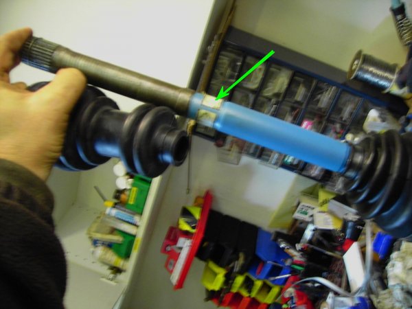

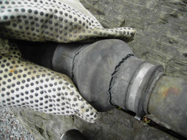

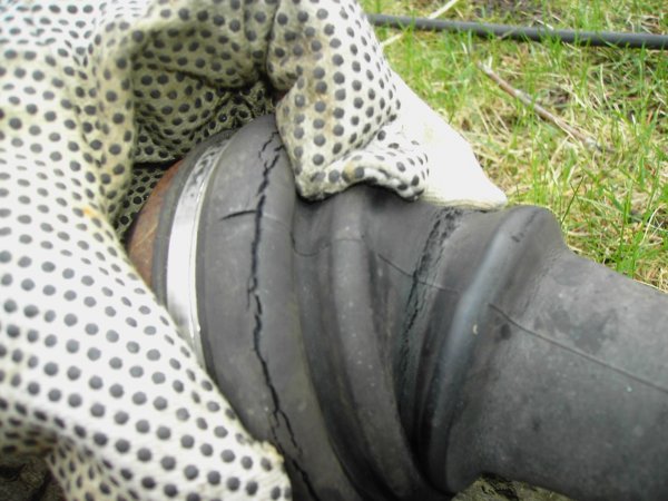

Sätt fast drivaxeln i ett skruvstycke. Klipp av banden och sprätta upp hela damasken. Håll reda på en plasthylsa i lilländen som skall finnas under damasken och spännbandet, så damasken kan ventilera bort över och undertryck så den inte deformeras.
Slå till på knuten så snäppringen släpper och knuten lossar från axeln.
Nya damasker kostar ca. 70kr. i Tyskland. I Sverige får man betala ca. 300kr. Men då får man fett, spännband och ny navmutter. Köp inte de som ligger i gula kartonger från en firma som börjar på M......... för de verkar vara gamla och spricker på två somrar :mad:.
Köp ett fabrikat som heter CDX i svart/röda kartonger, för de verkar vara färskvara. Det kan behövas ett verktyg till att spänna banden.

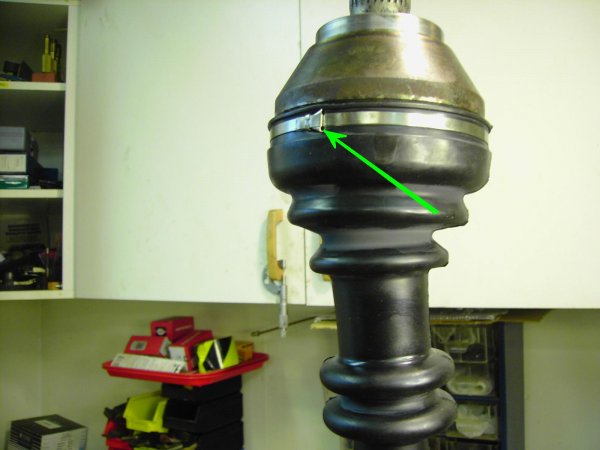

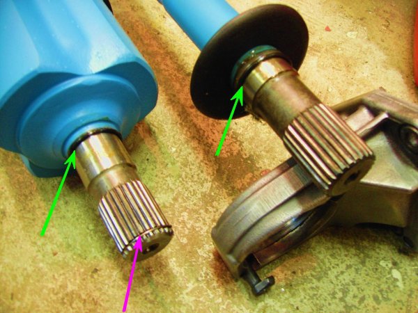

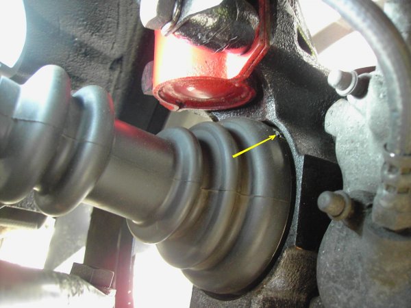

Gör rent, fetta in och montera i motsatt ordning. Sätt dit plasthylsan i lilländen och och platta till spännbandets låsning i storänden annars går det mot hjulnavet efter montering, skittråkigt. Vid splinesaxeln som skall in i lådan skall det sitta en O-ring så vatten inte kan tränga in och sabba bommarna. Kolla packboxen i växellådan när allt ändå är borta, om du byter den så måste du tappa oljan ur bakre oljepluggen i lådan. Smörj lite grafitfett på axelns splines innan montering.
En och halv sommar och tusen mil. Sälja gammalt torrt skit, jag blir så f...... mycket jobb till ingen nytta.
Plasthylsan för andning.
Platta till låsningen.

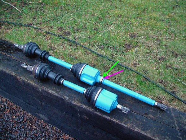

Vänster drivaxel till vänster, med snäppring, lila pil, och O-ring, grön pil, mot vatten.
Dåligt med utrymme. Så patta till låsningen.
Före.....
...och efter :). Grön pil, stödlager på höger drivaxel.

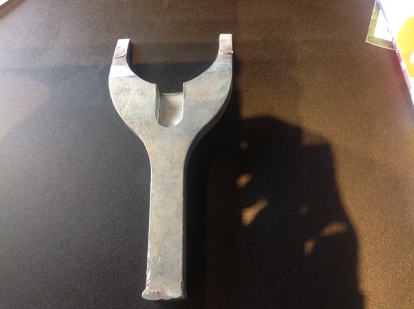

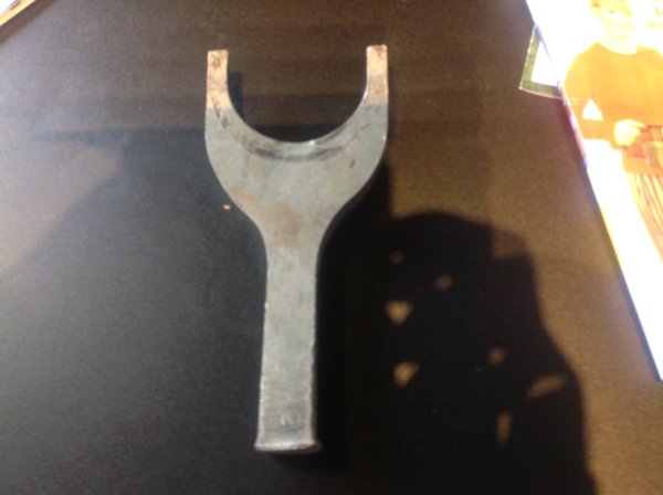

Det finns ingen direkt medicin som hjälper om det jäklas. En kil är nog inte bra i alla sammanhang, det blir snedtryck på själva axeltappen i hålet för trycket bör hamna så nära axeltappen som möjligt. Ett bräckjärn som Bennsan skriver eller en brytgaffel som kommer in till centrum med en tryckpunkt på var sida om axeltappen så kraften trycker till rakt ut vid centrum av klumpen.

Hej JANKRO, Kloka synpunkter med att inte snedbelasta axeln. Huuu, jag får hålla andan och gå ut och se om något har blivit skadat när jag försökte pressa ut axeln mellan en skruv på packboxhållaren och klumpen. Jag applicerade ganska mycket kraft.
Jag ska genast införskaffa en brytgaffel och göra nya försök.
Väldigt bra tips om att lossa på inre damask och ta bort axeln.

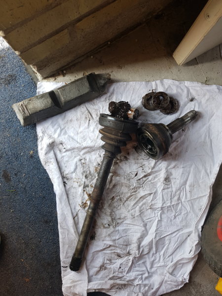

SEGER!!
JANKROS tips om att lossa inre damasken och sära på lagret var klockrent. Nu kommer jag åt att byta bägge damaskerna utan att behöva lossa klumpen vid växellådan. Nu kan inre snäpp-ringen sitta där och tjura, jag bryr mig inte längre :)
Yttre snäpp-ringen släppte så snällt efter lite påstötning av min blytacka.
I min inre led fanns det inga kulor. Det var nållager med konvexa yttre lagerbanor.
Inspekterade tidigare kraftsatta området vid växellådan utan att ha funnit några skador. Sexkantsskruven vid packboxen har dock fått lite stryk.
Nu är allt kul igen :)
