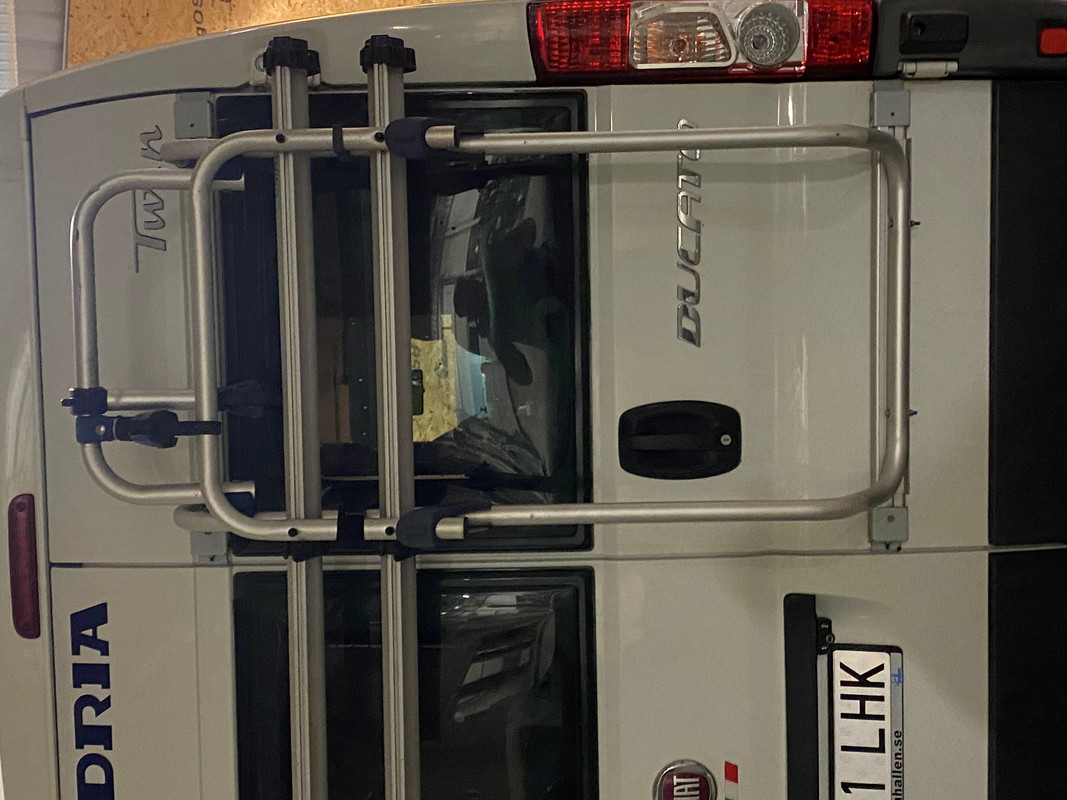

Jag har ett cykelställ på min plåtis, men vill byta till en stege istället.
Vet ni om det funkar att ha en stege till skenorna och vart kan jag hitta en som passar?
Tack på förhand!

Det beror på hur kraftig skenornas infästning är i karossen om det håller.
Blir betydligt större påverkan av en stege.
De gånger jag monterat stegar på husbilar och bussar har dessa monterats med genomgående förband och modell större bricka på insidan.
PeterK
10.142
Köping
14860
Plåtis-bakdörrar är en klen historia, har med egna ögon sett ihopknycklade dörrar av bara ett cykelställ, jag skulle inte sätta en stege i dem.

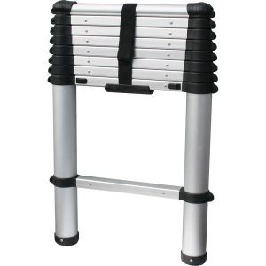

Såg en sådan här teleskåpstege på en tysk plåtis på öland i somras .Hade den monterad på cykelstället bakom cyklarna . Plockade ner den satte den på marken ock drog ut den ock for upp till sin takbox 1636285847085.png1636285847085.png
