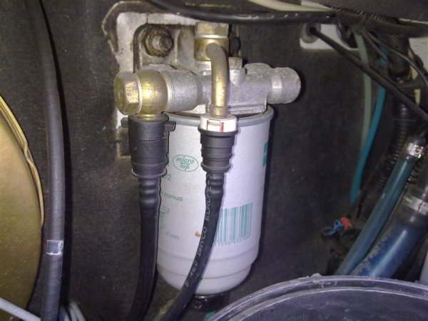

Så ser filtret ut, ingen primer-knapp etc - är det bara att vrida koppen/hållaren?

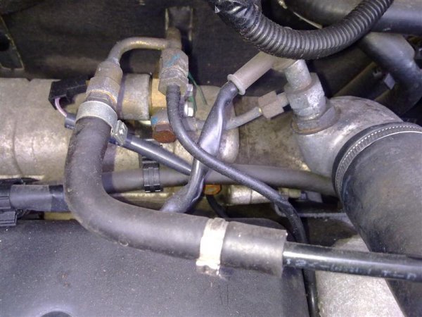

Det närmaste jag kommer något som skulle ha med förvärming att göra är denna prylen, vilket mer ser ut som en en elektomagnetisk ventil?! Alltså ingen förvärmning?!

Filtret är gängat på hållaren altså bara att gänga bort förvärmaren sitter mellan filtret och hållaren men du har inte detta men i botten på filtret har du en vatten sensor som du måste flytta över enklast är att följa kabeln ochh lossa vid kontaktstycket och flytta över när filtret är loss lycka till
glömde att det är självluftade

I botten av filtret sitter en en skruvad hylsa med elkontakt.
Kanske det är en värmare?
Drag ur el kablarna som sitter i botten av filtret innan du gängar bort det.
Fyll filtret med diesel innan du gängar det tillbaks.
(Då behöver du inte köra så lång tid med startmotorn innan den startar).

Elkontakten under filtret är nog till givaren för eventuellt vatten i filtret.
Vrid om tändningsnyckeln efter filterbyte, så hör du den elektriska matarpumpen arbeta. När den tystnar är det bara att starta.
