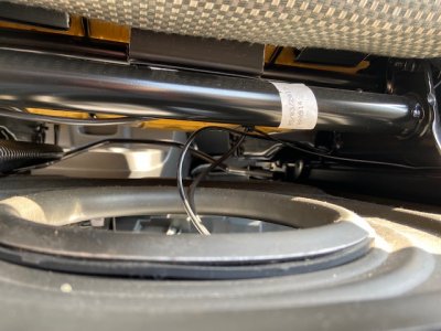

Tänkte ge mig på att byta bodelsbatteriet i min Pössl 2017 Jumper, men jag hittade några sladdar som gör mig lite fundersam. Någon som vet vad dessa är för? Dom verkar gå upp i sätet som typ sätersvärmare men vad jag vet har jag inte det i bilen, i varje fall inga knappar till det. Någon som vet?

Läste på en sida att när man har kopplat ur den för att ex byta batteri. Slår man på tändningen eller startar bilen när den är urkopplad så får ett felmeddelande på instrumenpanelen. Då måste man till verkstaden för att släcka felkoden om man inte har en egen felkodsläsare. Om det är sant eller inte vet jag ej. Men när jag bytte batteri så kopplade jag in den innan jag startade bilen

Bältesvarnare? Talar om om nån sitter i sätet
Har läst i annan tråd, att det är kablar som talar om för airbagen om det sitter någon i stolen eller inte.
Därav felkoden, om man vrider på tändningen medans de är urkopplade.
(Har bara läst detta, inte verifierat det jag skrev ovan)

Fiat Ducato 2017 den sladden går till airbagen. Kopplar du ur den så får du en varning på instrumentpanelen. Kopplar du tillbaka den försvinner varningen. Behöver inte åka till nån verkstad för att nolla bort varningen
Bilen är en Jumper men det kanske är samma på den som en Ducato? Vet att motorn skiljer mot en Ducato men vad som skiljer övrigt vet jag inte? Och tack för svaren, uppskattas!
