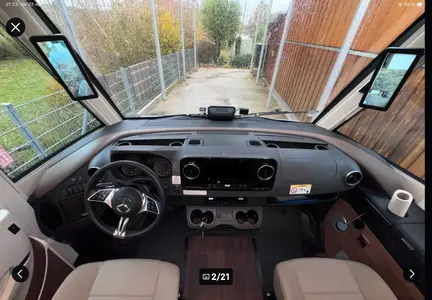

Men jag har sett äldre lastbilar som bytt till "kameraspeglar"
    224,3 KB · Visningar: 8
