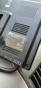

Hej är det någon som bytt backkamera och använt befintliga kablar
Jag har kabe 750 med waeco 71L och tänkte byta till annan med likvärdiga funktioner
Någon som vet?
    1,2 MB · Visningar: 34
    961,8 KB · Visningar: 33

Hej, har också en waeco som jag har försökt byta både skärm och kamera på men behålla kabeln. Tyvärr har waeco en 20 polig anslutning vid skärmen och mellan kameran och skärmen sitter det också en box. Så det verkar svårt att hitta något som passar. Skulle vara Dometric som verkar köpt upp waeco's kamera saker men de kostar en slant.
W
Weckman
Finns adaptrar att använda till andra fabrikat av kameror. Typ
Ebay mfl
