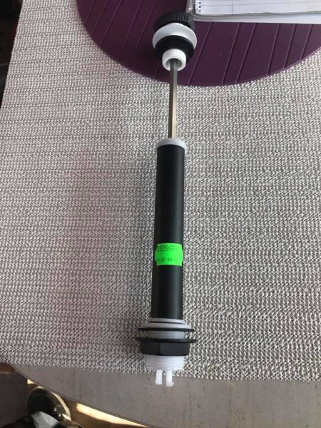

Är det nån som har eller kan ge en instruktion över hur man byter en avtappningsdel i vattentanken? Har en Burstner Ixeo 664. Det gäller delen på bilden.
Varför ska ni byta? Har spindeln släppt? I så fall kan det finnas enklare botemedel, jag råkade ut för att en rostfri c säkring rostat, det finns rostfria att tillgå, ganska enkelt att byta och slipper lossa ventilen under bilen.
Öl
ja spindeln eller hylsan har släppt Är det enkelt å bytta csäkring , ska kolla å testa
