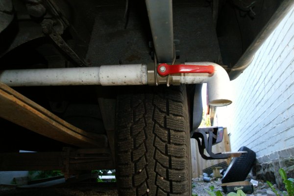

Så här ser det ut:
Kulventilen sitter med två rostfria gängade stänger som jag böjt till U-form. Övergångar mellan kulventilens gänga och plaströren hittade jag hos Biltema, även kulventilen var billig där.

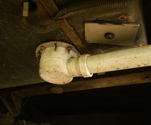

Avloppsbrunnen är egentligen en del av ett slags vattenlås till bubbelbadkar. Det finns även golvbrunnar med 40mm sidoutlopp.
Själva brunnen var lite knepig att få dit. Jag kunde ju inte få in handen att hålla emot när jag drog muttrarna. Efter mycket funderande gjorde jag så här:
Av rostfri gängad stång kapade jag till lagom långa bitar som jag böjde till U-form. På varje "ben" satte jag en mutter och en båtbricka. Med lite klegg på varje bricka stack jag in byglarna och lirkade ner dem i förborrade hålpar. Ett hålpar per bygel. Därefter lirkade jag upp brunnen som var försedd med klegg runt kanten. När bygelbenen kom igenom brunnen skruvade jag fast muttrar och kunde därefter efterdra så att det blev tätt. Eftersom skruvarna var som byglar snurrade inte skruvarna. Jag förstärkte med en aluminiumkant längs hela brunnen fläns men det hade säkert gått lika bra med båtbrickor även här.
Hoppas någon fattar vad jag skrivit. Knappt att jag fattar själv :cool: . Om något är oklart så fråga så skall jag försöka förklara eller göra en ritning.

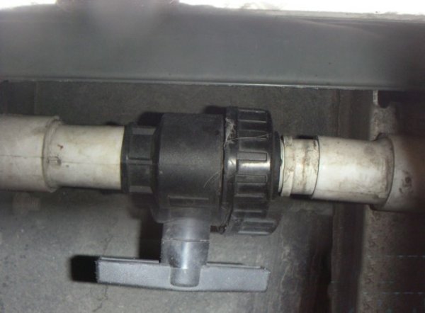

Jag har ju en inspektionslucka på min så jag kan ju få in handen och dra åt muttrarna .
Visa bilaga 7985
