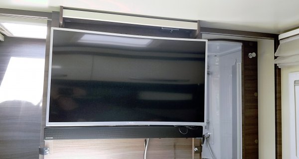

Köpt och installerat är 40" curved skärm:
Philips Brilliance 40" BDM4037UW Curved
inkl.
Slimmad soundbar med 2.1 surroundljud
+ 1st: 2018 H96 Pro+ 3GB/32GB Amlogic S912 Octa Core Android 7.1 TV Box 5G AC Dual WiFi
Ser & låter helt ok! :)

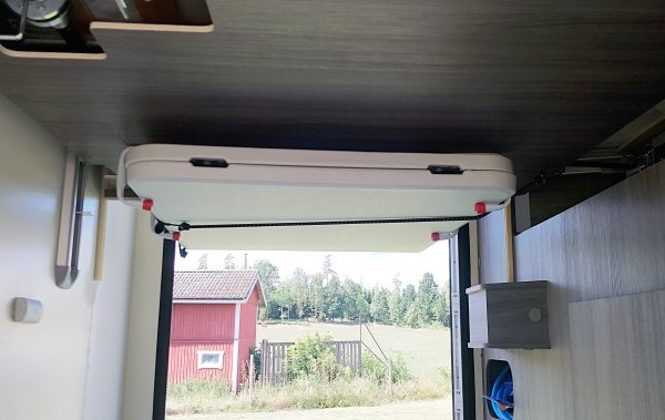

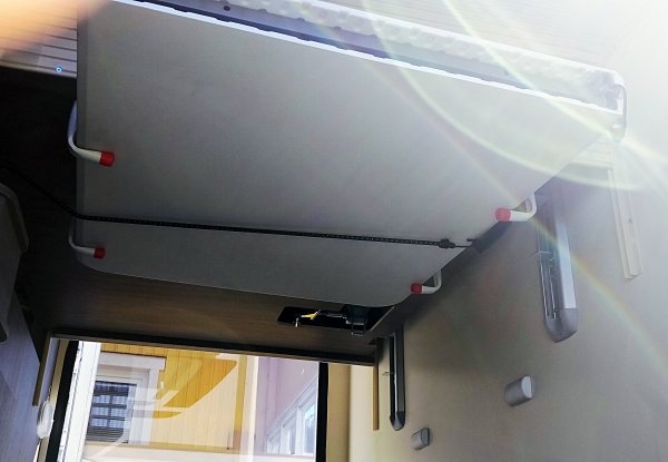

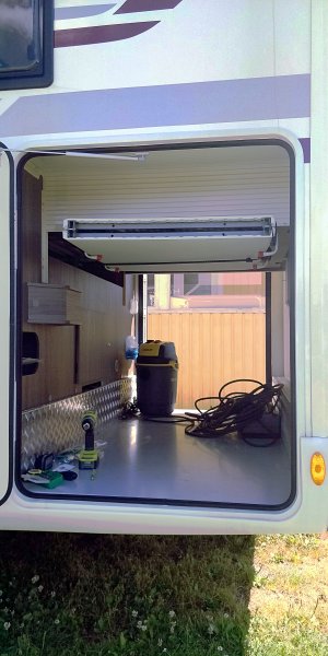

Idag monterat campingbordet under den höj & sänkbara queenbedden bak i garaget:

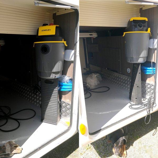

Köpte på Jula en liten Stanley torr/våtdammsugare som skall få agera centraldammsugare.
Tänker montera den på följande plats i garaget samt montera ett aktivt uttat (på/av)
i underkant fotändan av sängen.

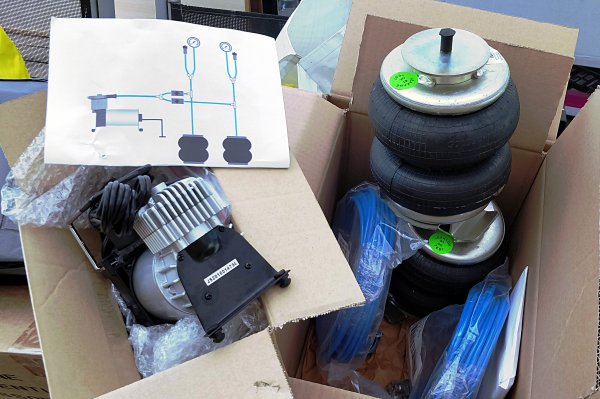

Köpte från Tyskland KPL set inkl. kompressor Goldschmitt luftfjädring, strax under 6000kr med frakt.

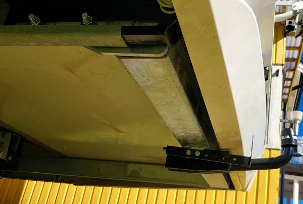

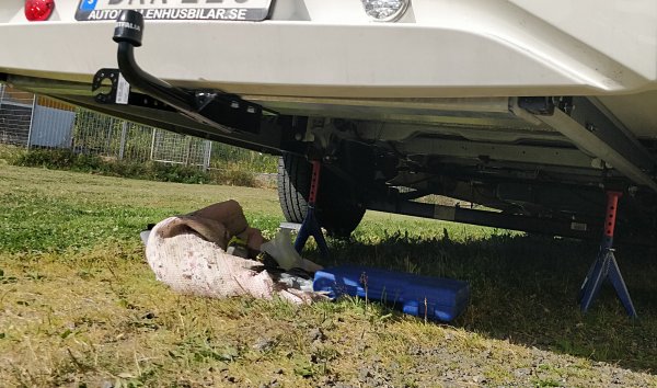

Men istället en nästan klar installation av dragkrok! :wink:
H20 multikrok som passar flertal husbilar, inkl. homoligerings intyg.
Denna gången köpte jag avsett kablage med canbus koppling. (inte som några gånger innan, universal kablage på Biltema)
BIlder från dagens begivenheter:

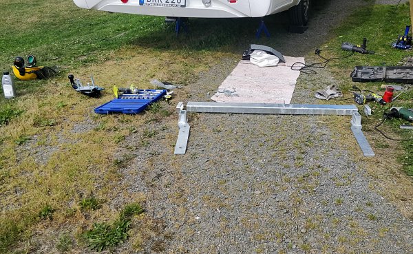

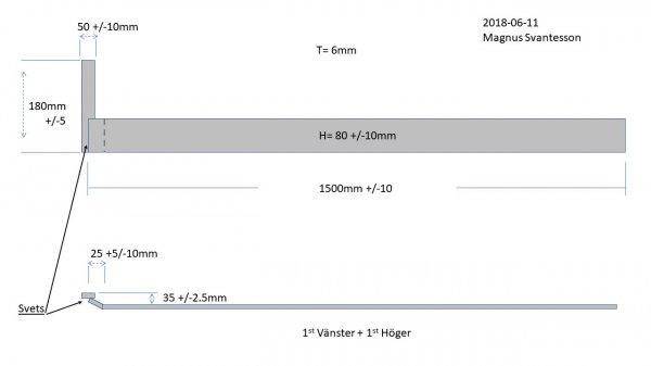

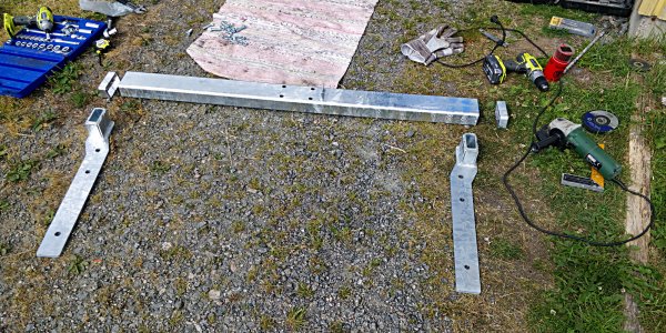

13,5mm hål borrade i dragkroksbalkar, samt under bilen i nuvarande under garaget balkar,
dessa skall förstärkas med en egen lösning, bild längre ned...
Borra i galvat är snudd på lika jvl... som i rostfritt, fick slipa om borret flera gånger.
Kompressorolja fick agera "skärolja"
Nedan förstärkningsbalkar (som jag väntar på att den lokala smidesverkstaden skall få klara),
samt elkablage kvar att montera...

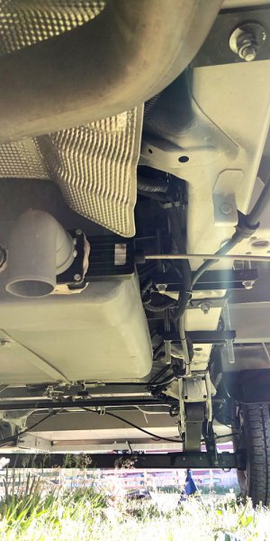

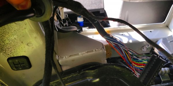

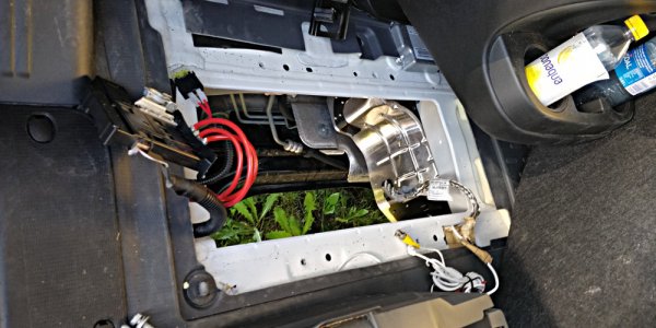

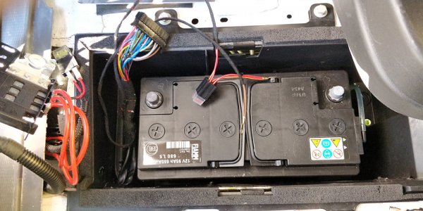

Fick ett glädjeryck efter matchen ikväll! Drog klart så gott som all el till dragkroken. ~ 2h.
Funderar dock på vad som vart lättast, Biltemas klipp & trix bak i bilen eller dra denna canbus el..:wink:
Vilket som, lite bilder:
Kablage draget under vänsterkant tillsammans med fabriksdraget, fanns plats i princip alla originalklips.

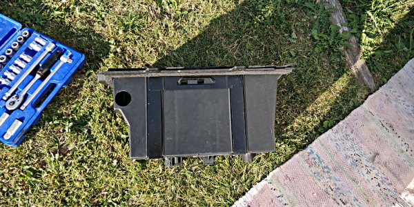

Borrade hål i batterilådan, 44mm blev bra till medföljande gummitätning.
Bild underifrån bilen
Bild från kupén (batteriet är under förargolvet)
Batteriet tillbaks på plats
Resten får bli imorgon kväll. Lite inkoppling samt städ & fix.

Nästa montering blir luftfjädringen pga. att jag köpt ett litet aktivt PA som låter riktigt bra och

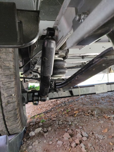

Prioriterade idag att montera luftfjädring bak.
Lägger upp fler bilder ii slute av helgen när jag snyggat till slang å kabeldragning, fungerar över all förväntan väl!
Med 1200kg enkelaxligt släp bak, går nu som på räls!
2,5bar lufttryck köndes helt ok.
med fullt lastrum samt som sagt släp blev fint.
Då med 100kg last i bagaget in + släp.
