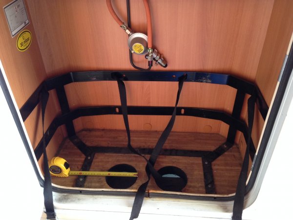

Jag har något liknande på min ca: 2x11cm hål i botten.
Lycka till med bygget :spinny:
    525,2 KB · Visningar: 9

100% tätt mot bodelen. Dräneringshål under. Flaskorna skall fixeras så att de står lika även om du rullar runt med bilen.
Sv: Bygger husbil., Gasförvaring??
Kanon! Tack för hjälpen och tack för fotot, väldigt tydlig :spinny:
