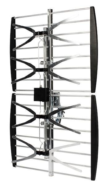

Då har jag kommit ett steg närmare även om jag ännu inte vet var prylen går att köpa.
När jag inventerade utrymme för den den möjliga storleken för en gitterantenn typ Wall Tenna så hittade jag ett vertikalt utrymme på 400 x 1600 mm som kan vridas > 100 grader där jag kan fästa antennen utan att den syns.
Problemet är bara att jag inte hittar någon beräkning för att dimmensionera en gitteranten. Möjligen kan skala upp bilden som visar att Wall Tenna är 413 x 305 mm

Hej! Din idé att bygga en gallerantenn är ok, men frekvensområdet 470-790 är en ren UHF antenn. Om du böjer elementen mera parallellt minskar övre frekvenserna något. Denna typ har ingen skarp gräns uppåt, men för att slippa problem behöver du ett LTE filter som stoppar över 790 MHz då det finns 4G sändare som är många gånger starkare än tv, då de normalt är inom synhåll...
Nu pågår ju frekvensomläggning så kvar blir ett stympat UHF-band 470-690 MHz
Och då behövs nya spärrfilter från 700 MHz...
På fordon är det mera praktiskt med en liggande antenn t.ex. En logperiodisk som består av två bommar parallellt med element växelvis från ena och andra bommen. Den behöver ingen transformator eller Balun då den kopplas med koax direkt. Med vänlig hälsning, Conny J
