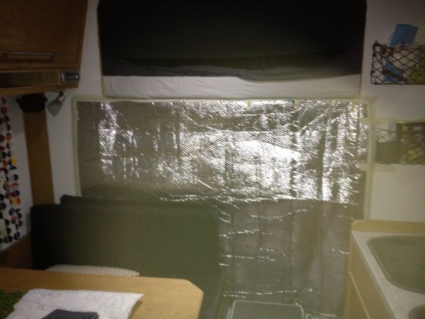

Vår gamla alkovbil står uppställd utomhus med värme i bodelen. Vi använder en isolering som är 5-6 mm tjock och den sitter mot alkovens bädd och med tape som håller den på plats. Plus tio grader i bodelen just nu och minus två i hytten. Fantastiskt bra isolering som jag för övrigt använt vid byggandet av bilen, typ invändigt på hjulhus , i sittlådornas golv med flera ställen.
Denna isolering är ju kanske lite opraktisk om man kör runt med bilen men funkar om man står uppställd en tid.
