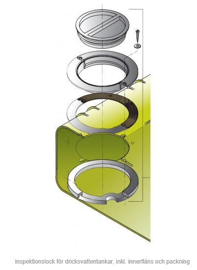

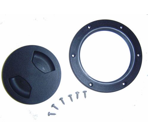

Nåt sånt här skulle kunna funka. 4" i diameter. Tyvärr i UK och med frakt hamnar man på över 300,-
Vetus säljer denna och den går att beställa även i Sverige. Men den skulle ändå kosta över 500,- innan man hade den hemma...

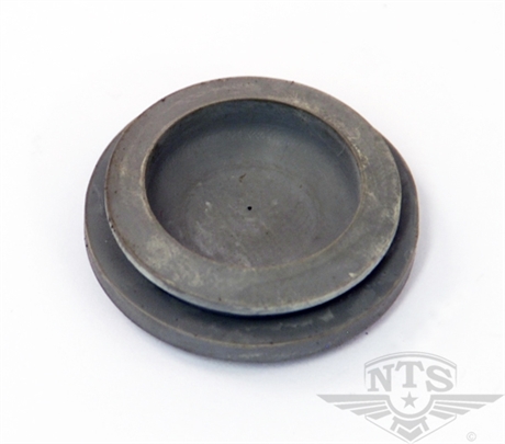

Njä, blev inte nöjd med resultatet och det beror främst på att botten inte är jämn så det är svårt att få det tätt - fast jag gjorde en packning. Men då tänkte jag att om man fick tag på en större typ av gummiplugg som ska täcka ett större hål och som har ett spår, bör vara minst 70-80 mm. Typ som på bilden. Var kan man hitta en sån tro? Kan det finnas inom livsmedel? Har flera dunkar att leka med. 61-54-901.JPG

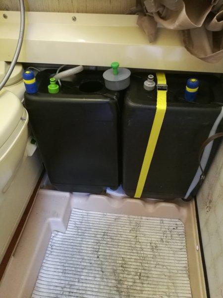

Nu är jag klar och jag är rätt nöjd över reslutatet om jag får säga det själv.
Det bästa av allt är att det totalt sett har kostat mig under hundralappen.
Jag fick tag på ett perfekt PVC-lock på Jula som egentligen ska användas när man ska stänga av ett avloppsrör. 451366, kostar 29,90 och är 75 mm.
Sen tog jag bara en motsvarande hålborr och borrade ett hål på toppen på ena dunken. Se bild. Sitter som en smäck!
Luftning och påfyllning löste jag genom att sätta två snabbkopplingar för vanlig bevattning på varje dunk och om man sen sätter dit en tom sådan under körning så förhindrar man att det skvimper ut. Dunkarna är alltså förbundna i botten genom de utsvängbara tapprören som jag skarvat ihop med en slang. På högra dunken syns det också genom det vita hur mycket den innehåller. Slang + kabel till pumpen har jag bara borrat exakta hål för men ser jag att det vill läcka så sätter jag dit gummigenomföringar. Vet inte om det behövdes men jag förankrade högra dunken med ett spännband som använde fästet till originaldunken som förankring. Vänstra dunken tar sig ingenstans då toasitsen är i vägen. Limmade också två schotch-brite på baksidan av dunkarna så att dom inte skaver mot nåt i onödan (även om det är rejält tjock plast i dunkarna).
Det enda som fått stryka på foten är att jag inte kan fylla vatten utifrån - men det kan jag leva med. Det kunde jag f ö inte tidigare heller och med tanke på att jag mer än tredubblat vattenkapaciteten för småpengar får jag vara nöjd. Inte så snyggt? Lugn, det sitter ett draperi över alltihopa men det vek jag bort för att kunna ta bilden.
