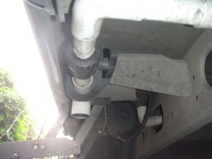

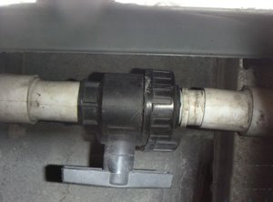

Jag har haft samma problem, så jag byggde om systemet med vanligt vitt plast-vaskavloppsrör och en kulventil. Delarna köpte jag på Bauhaus.
Avloppet går nu ut på högersida intill trappan och går utmärkt att tömma i tex toa-tanken.
