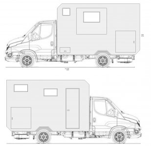

Jag har tankar och idér på att bygga en egen box på en cab chassis bil, max 3.5ton. Men jag blir lite osäker på vilka lagar och regler som måste följas. Tex hur stor box man får bygga, specifika krav på infästning i stomme på bil osv.
Allt kunskap och erfarenhet är av intresse, vet ni mer om detta eller har någon websida att hänvisa tar jag gladeligen emot detta.
bifogar en skiss så ni får mer förståelse av vad jag är ute efter.
Mvh William
    207,9 KB · Visningar: 34

Hej, inte helt glasklart, hade du tänkt dig "fast" montering och regbesiktning som husbil/personbil klass 2 eller hade du tänkt dig en box som går att ta bort och bilen skall besiktas som den lätta lastbil den troligen är från början.

Den ska vara regbesiktigad som personbil klass 2. Boxen ska dock vara löstagbar men inte i det syftet, bara som en funktion om jag tillfälligt vill låta den stå en stund på en plats.

Om boxen är löstagbar kommer den att räknas som last, och du kommer inta att kunna förändra basfordonets registrering som (lätt) lastbil.
De enda regler som då gäller är, att lasten måste vara vara väl förankrad, och bilens totalvikt ej får överskridas.

Hej jag har 4 husbilar med volymskåp och 5 plåtisar att ha skåpet löstagbart bli svårt det går men det blir inte lätt med anslutningar m.m / Halle
