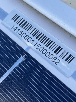

Av en händelse så tog jag en bild på en kod som står på solcellen när jag ändå var på taket!
Så nu till mina frågor!
  1. Vilket märke på butyl ska jag använda då jag sätter nya takluckan. Inte Biltema..
  2. Kan någon utläsa av bilden hur mycket effekt min solcell är på. Har Googlat men får ingen träff.
