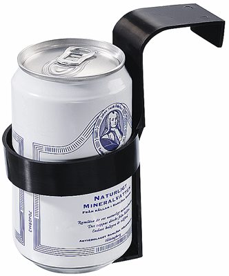

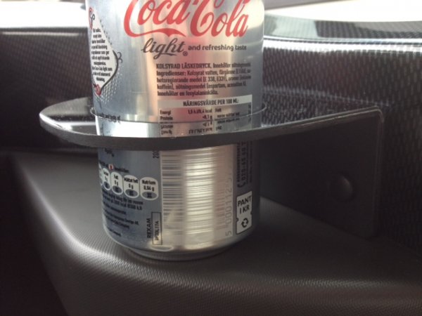

Så här löste maken hållare för burk/kopp och flaskor.
Det fanns ingen mugghållare varken vid föraren eller passageraren, endast en liten hylla precis underfönsterrutan. Mannen tillverkade 2 hållare i plexiglas som han sprayade svart, lossade en skruv på hyllan, satte dit hållaren och skruvade tillbaka skruven. Ingen åverkan på bilen.

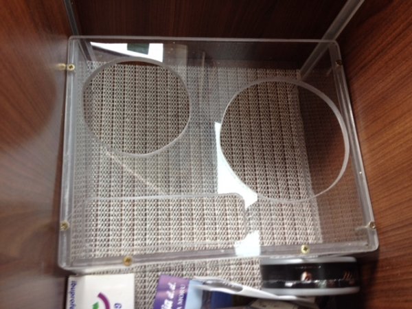

Flaskhållaren är också tillverkad i plexi, 2 olika storlekar för flaska samt för fickplunta :), denna står i facket som finns vid passageraren.
