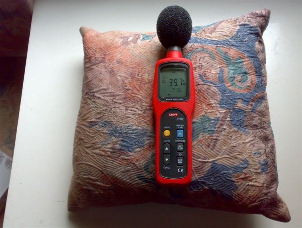

For nogen lidt uventet bringer jeg her en beskrivelse af min lydtryksmåler, UT 352 og 2 smartphone applikationer/apps -db level og sound meter begge afprøvet på Samsung Galaxy S2.
Jeg vil ikke debattere det med nogen iPhone entusiast - det er venligt mente oplysninger til dem som har interesse i lydmåling og støjdæmpning - oplysninger frem for konflikter - basta.
Begge afprøvninger, UT 352 og apps, fandt sted samtidig men kan være umulige at sammenligne fordi apps'ne falder uden for støjmålingernes behov, med deres målebare db 40 -100.
Det er ingen sammenligning - blot en illustration af forskelligheden.
UT 352 er en konstruktion for måling af lydtryk og derfor er microfonen anbragt i forlængelse af selve meteret, med en vindhætte og bygget i stødabsorberende gummikasse.
UT 352 er kalibreret med en usikkerhed på højest 1,5 db (kan være kun 0,1 db) i frekvenserne 31.5 Hz til 8 kHz.
Lydtrykket kan måles omskiftbart med vejefiltre A og C
Måleinterval-kontakt langsom/hurtig
MIN/MAX-funktion
4 områdevalg 30 til 80dB, 50 til 100dB, 60 til 110dB og 80 til 130dB.
( puden absorberer vibrationer )

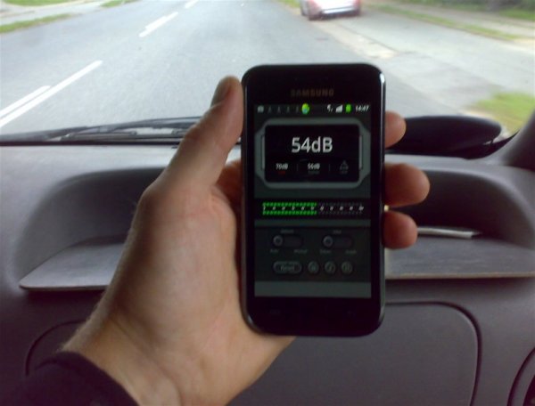

Samsung Galaxy S2 er ikke tiltænkt at skulle bruges som lydtryksmåler og giver tvivlsomt bedre regisreringer, end som en gammel båndoptager med et godt meter for microfonnieau.
Der er ingen kalibrering og unøjagtigheden kan være mere end 20 db.
Ikke mulig måling under 200 hz - dybe toner som ofte findes i store blikplader som døre, tag og kølerhjelm.
Uliniær unøjagtighed dvs. unøjagtighed 8 db ved 40 db støjniveau og 20 db ved 90 db støjniveau.
Nogen skulle have målt 1 db forskel (ved et tilfælde) - men meget usikkert ved næste måling, anden frekvens eller andet lydniveau.
MIN/MAX eller gns.
1 område 40 - 100 db som ikke rækker til måling på reduktion af motorstøj i motorrummet eller støj/stilhed i alkove / soverum.
Ud fra disse fact's anser jeg ikke smartphones som brugbare til gennemgående støjreduktion i autocamper.

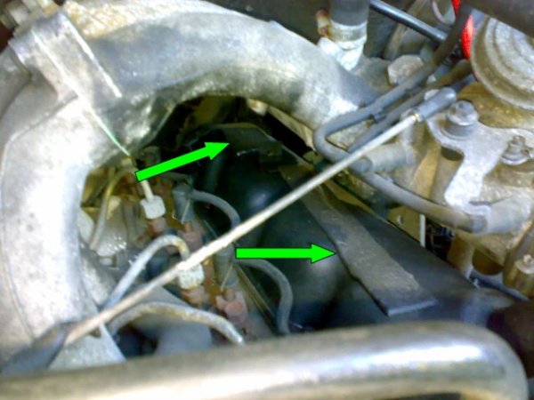

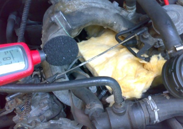

Det mest uppenbara buller dämpning är de mest bullrande - logiska tror jag.
När jag inte kan höra ljud från däcken när jag kör.
Så jag satte lite asfaltpapp LJUDDÄMPNING - Best.nr. 1389 på ventilkåpan och cirka 3 dB försvann.
Jag har faktiskt mer än 10 år sedan moteret få band - utan värme har smält dem + se http://www.harald-nyborg.dk/pdf/1389_gb_120905.pdf
Lite glas-ull övanpå - och observerar nu motorns värme på instrumentpanelen.
Har åkt' 20 mil sedan - allt OK
Det försvann buller totalt från 7 till 8 dB!
Nu bara ca. 101 db från motorn på höga varvtal.

Menar du att den lilla tejpremsan på vetilkåpan sänkte 3 dB, mätt med motorn på tomgång? och öppen motorhuv.
Vad menar du med "glas-ull ovanpå"?

...Menar du att den lilla tejpremsan på vetilkåpan sänkte 3 dB, mätt med motorn på tomgång? och öppen motorhuv...
Vet inte hur mycket sänkt, tejpremsen har sitt sidan ~1997 och sitter fast.
Den nya 3 mm asfaltpapp är nu över allt på ventilkåpan har sänkt med 3 db vid hög varvtal (~3500 ) fron runt 108 db till 105 db.
Glasull - titta bildet övan.

Det visade sig att det fanns stor ljuddämpning genom att dämpa nära bullerkällan.
