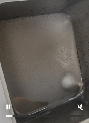

Hej på er, hoppas någon har ett bra svar på mitt problem.
Har gjort rent färskvattentanken med Biocol rengöringstablett enligt instruktion dvs lösa upp i varmt vatten, låtit det stå i tanken i 12 Tim. Tömt genom att spola ur via ramarna och slutligen bottenpluggen i tanken.
Fyllt på med nytt vatten och lagt i Biocol tabletter för att vattnet skall hålla över tid.
När man nu spolar i kranarna är det som om vattnet är kolsyrat.
Vet någon vad det beror på?
Försöker ladda med en film.
Tack på förhand /Lasse

Produkten tillsätter syre i dricksvattnet, vilket gör att det bibehåller den goda smaken.
